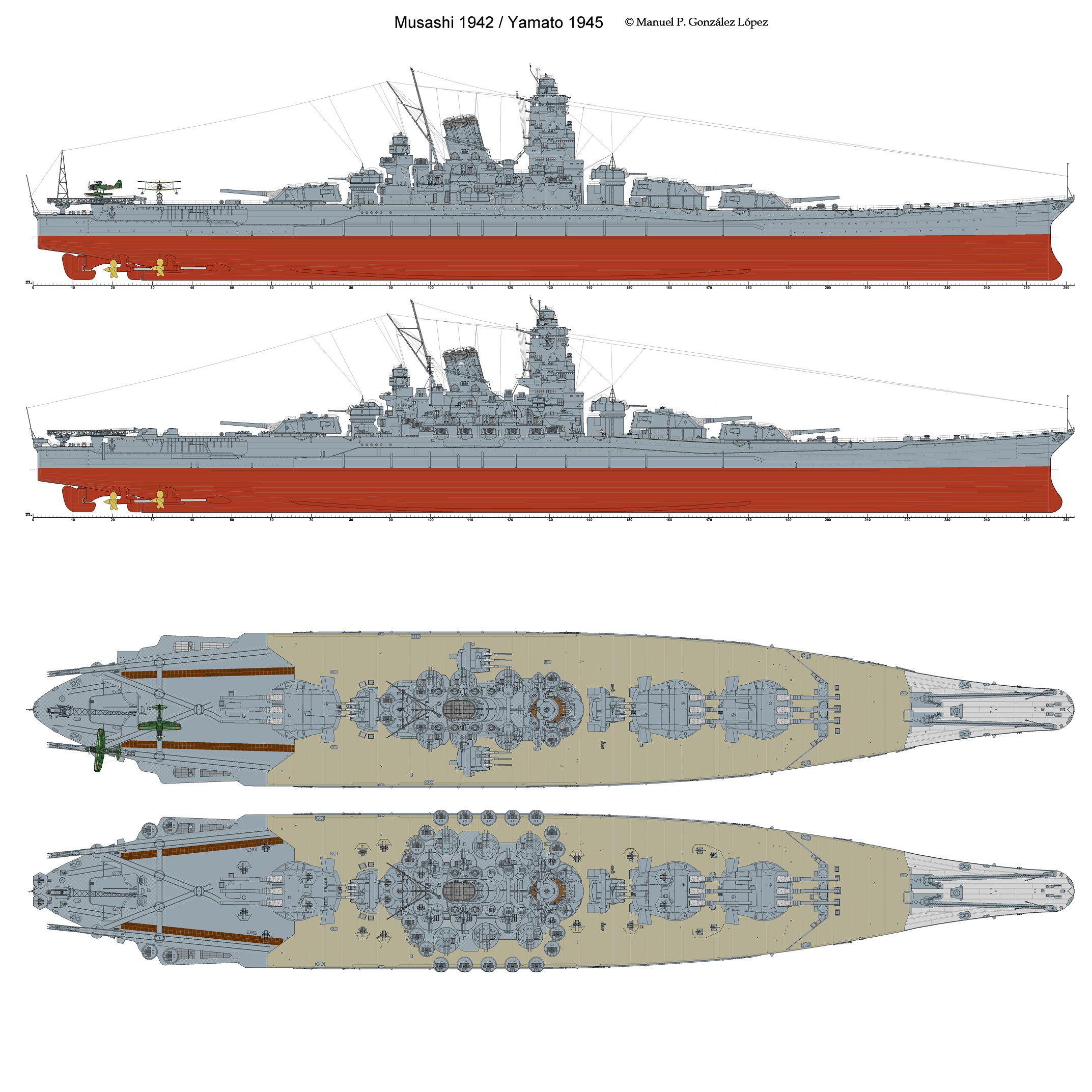

Comparativa Musashi 1942 / Yamato 1945
Re: Acorazados de la segunda guerra mundial: Un estudio técnico
Publicado: 12 Sep 2020 19:00
por Poliorcetos
¡Maravillosos!
Acabo de descubrir un detalle. Justo tras el palo, el Yamato tiene una superestructura, un cajón. Es distinto al Musashi. Además de dos plataformas para 25x3 ¿Qué era, para el radar y se añadió con éste?
Publicado: 12 Sep 2020 20:25
por Mpgl
Poliorcetos escribió:
12 Sep 2020 19:00
¡Maravillosos!
Seguramente. También hay una ampliación entre el torreón y la chimenea bajo la plataforma de señales que también se amplió.
El Yamato en 1942 era casi idéntico al Musashi y este se hundió en Leyte antes de completar las modificaciones del Yamato.
Publicado: 12 Sep 2020 20:56
por pepero
Y la diferencias en la popa que ya hemos comentado en otro tema, los "linóleos". Y en el torreón hay una plataforma en el Yamato mas grande que la de su gemelo que se observa en la parte posterior de este.
Publicado: 13 Sep 2020 10:53
por Mpgl
Así es.
El Yamato de 1942 era prácticamente idéntico al Musashi salvo por los linóleos a popa, algunas plataformas en el puente-torreón un modelo de dirección de tiro AA y ojos de buey.
En 1944 se decidió eliminar las torres de 155 mm laterales en favor de seis montajes de 127. Los montajes originales de 127 (o más probablemente los escudos) del Yamato se instalaron en el nivel inferior. Los del nivel superior quedaron descubiertos. Además se instalaron más montajes triples de 25 en montajes abiertos y cerrados y simples en cubierta alrededor de las torres principales. Se añadieron direcciones para los AA y se amplió la plataforma de señales además de algunas superestructuras.
El Musashi se perdió en Leyte con la reforma incompleta. El nivel inferior de 127 no se había instalado (pero sí sus posiciones) y sus huecos se cubrían con montajes de 25. El nivel superior tenía los escudos todavía. Los 25 mm simples y triples estaban en las mismas posiciones del Yamato (excepto los citados antes sobre las posiciones de 127 mm) pero la mayoría eran abiertos. Quedaban solo cerrados los originales de 1942.
En 1945 al Yamato se la amplió de nuevo con los 25 en las torres, ocho montajes de 25 cerrados más en torno a las superestructuras y sustituyendo casi todos los simples en cubierta por triples abiertos, así como alguna dirección de tiro más.
Para su última misión se eliminó la parte superior de la grúa (en realidad parece ser que solo servía como soporte de antenas). Aunque hay gente que cree que se mantuvo o simplemente se llevaba abatida.
En resumen he representado los dos extremos de apariencia de la clase. Más o menos como en las otras comparativas.
