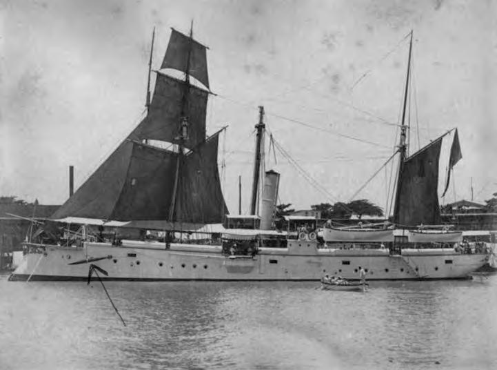

Soy modelista naval y estoy realizando una maqueta a escala del cañonero español Elcano (1885). No soy ningún experto en este tema pero por lo que he podido comprobar era frecuente en este tipo de buques la instalación de tubos lanzatorpedos en la proa, como es el caso. Buscando documentación para empezar la construcción de la maqueta me encontré con esta foto del barco en la que se puede apreciar un torpedo suspendido (por su ubicación podría estar sujeto al pescante del ancla).
La verdad es que no acabo de entender que maniobra se podría estar realizando. Desconozco por otra parte como se efectuaba la carga en el buque de los torpedos cuando estos iban a ser disparados por los tubos situados en proa, pero imagino que debería existir algún orificio en cubierta destinado a tal fin.
Mi intención, como modelista es realizar el modelo con el mayor grado de detalle posible, así que me gustaría representar en mi maqueta la maniobra de carga de los torpedos o al menos los elementos visibles de la misma, pero desconozco el funcionamiento de esta y no he podido encontrar información al respecto. Os agradecería mucho que pudieseis darme información sobre esto, es un tema un poco extraño pero interesante.

Seguramente Minoru te contará más, pero efectivamente los torpedos se introducían a bordo a través de la cubierta, en este caso del castillo de proa, te dejo una imagen de la operación en el SMS Grosser Kurfurst, que es más tardío pero supongo que no debería variar mucho, excepto quizá en el uso de las grúas:

El sistema de carga era por medio de pescantes como los de los botes primero se subían a bordo con ayuda de esos pescantes y luego se introducían hacia la sala de torpedos por escotillas de acceso.
Enlace a una imagen sobre el procedimiemto de subida a bordo
https://www.alamy.es/izar-un-torpedo-wh ... omSearch=1
No obstante me pondré en contacto con alguien que es posible que consiga más datos e info. si no es él ... difícilmente será que consigas más info dame uno o dos días a ver que me dice :dpm:

Muchas gracias Minoru!!!! ya voy teniendo más claro como iba el tema, creo q representaré la maniobra de izado del torpedo a bordo (como aparece en la foto, con figuras de marineros incluidas) y de alguna forma las escotillas en proa sobre la cámara de torpedos. :D

Lutzow ese sistema de carga aunque con ciertas similitudes es diferente y nada tiene que ver con el otro, este es mejor, poco mejor. Los torpedos recorren menos camino para estibarlos o almacenarlos lo que disminuye los riesgos por traslado y manipulación. Si os fijáis tienden una lona entre el bote y la escotilla de carga posiblemente sea para que si falla el pescante y cae el torpedo que lo haga sobre la lona aunque no me fiaría yo mucho de la seguridad del sistema más de una tonelada desde la altura a la que se encuentra el torpedo hasta el bote ........ seguramente alguno de los marineros saliera herido sin contar la posibilidad de que causase daños más o menos graves a la lancha.

El segundo sistema de Lutzow, me parece más práctico para un barco como el Elcano, aunque no sé si efectivamente sería ese el empleado. Sobretodo teniendo en cuenta la cantidad de cáncamos, argollas, cabilleros y artilugios de todo tipo que llevaban sobre la cubierta estos barcos aún a caballo entre la vela y la propulsión a vapor. No quedaba libre mucho espacio en cubierta y manejar un torpedo con su peso y dimensiones sería algo difícil.

Esta es la mejor foto que he encontrado de la parte cercana a los tubos. Cuesta observar ninguna porta. Por otro lado, al ser un buque de dimensiones reducidas hay que bajar pocas cubiertas des de la principal para llegar a los tubos.
Un abrazo
Cierto compañero yo calculo que son dos cubiertas todo lo más tres(me inclino por bajar dos).
En la foto que pones se ve el TLT de estribor y que el buque está con un calado bajo, por lo que deduzco que apenas tiene más carga de la necesaria y que probablemente esté a la espera de entrar en dique para reparaciones o carenado.

Efectivamente, en ese momento se iniciaban las reformas que en él hizo la US Navy, para incorporarlo a lo que llegaría a ser un largo y fructífero servicio por los ríos chinos.
