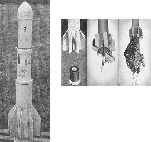

Durante los primeros días del Día del Águila , los alemanes estaban buscando huecos por donde colarse y burlar las defensas británicas, experimentando constantemente con diferentes modos de ataque, altitud, tiempos, en el momento de la aproximación a sus objetivos. Esos vacíos se intentaron tapar con relativo éxito por el cohete antiaéreo "Wingknut".
El paracaídas de 15,2 cm y cable, tipo cohete antiaéreo llamado 'Wingknut' era un arma antiaérea muy inusual que consistía en un pequeño cohete que arrastraba un cable de acero, que se disparaba verticalmente entre 100 y 120 metros y luego descendía lentamente en un paracaídas al que está conectado un tramo del cable.
Este sistema se agrupaban en baterías de nueve cohetes, que se disparaban simultáneamente realizando una cortina. Esta idea consistía en crear una barrera para parar a los aviones que realizaban ataques a baja cota que se enredaran en los cables y cayeran a tierra.
El paracaídas tenía una doble función, una vez consumido el combustible, el paracaídas ralentizaba la caída del cable permitiendo que permaneciera el tiempo máximo en el aire y se formara una cortina eficaz. Su segunda función era atrapar el ala del avión y la resistencia fuera suficiente como para frenar su vuelo. En extremo inferior había un paracaídas más pequeño que equilibraba la resistencia del primero para evitar que el cable se deslizara por el ala del avión y se liberase. Otros modelos posteriores estaban dotados de una carga explosiva colgada en la parte inferior del cable que explotaba en contacto con el bombardero.

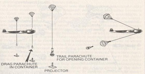

Este sistema también se utilizó en los barcos de la Royal Navy:
ImagenImagen
El cohete se disparaba cuando el avión atacante se encontraba a unos 800 metros del buque. El cable se agotaba por completo a los 3.5 segundos después de dispararse, y extrae el paracaídas inferior saliendo hacia afuera del cilindro interno, cuya tapa se arranca por el eslabón giratorio inferior cuando este sale hacia arriba.
En ese momento una mecha enciende el sedimento de LDNR en una espoleta térmica, y esto a su vez enciende la espoleta de seguridad. La espoleta de seguridad se quema durante aproximadamente 6,5 segundos y luego inicia la carga de expulsión de la pólvora, permitiendo que se abra el paracaídas superior. Esto ocurre a una altitud aproximada de 350 metros. El paracaídas inferior, está suspendido en la parte inferior del cable, que se encuentra abierto.
ImagenImagen
Una vez abierto el paracaídas superior, el cable comienza a caer a aproximadamente a 15 metros por segundo. Doce segundos después de disparar, el paracaídas inferior entra al agua. Tan pronto como esto ocurre, el cable deja de ser letal, pero sigue siendo un elemento disuasorio visible durante 12 segundos adicionales, momento en el que el paracaídas superior ha caído a una altura ineficaz.
