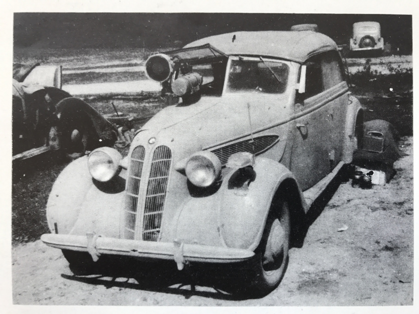

No solo los carros de combate estaban equipados con visores de visión nocturna:
Coche de personal BMW 321 con equipo de conducción por infrarrojos FG 12/52.
https://riasedbussians.wordpress.com/20 ... nderwaffe/

Buenisima la fotoLysychansk escribió: ↑09 Mar 2021 No solo los carros de combate estaban equipados con visores de visión nocturna:
