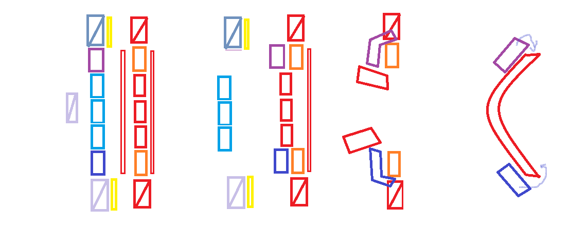

Con dibujitos:
De izquierda a derecha, el desarrollo. En la traducción, Livio pone delante de las alas a la caballería, entiendo que sería a los flancos, si no, más lío.
El centro cartagines formado por hispanos huye casi sin trabar combate, tras lo cual, la caballería también y entiendo que arrastrando a los elefantes con ella, así que estarían estos si frente a las alas romanas. A pesar de todo, las alas presionan, algo extraño cuando se ha desbandado el resto del ejército. No sólo atacan, sino que comienzan a girar para envolver las alas romanas. No entiendo cómo, si la caballería romana estaba allí ¿O se fue tras la cartaginesa o de paseo? Es otra contradicción.
El centro romano, libre de enemigos es el que gira y envuelve a su vez a las alas cartaginesas. Esto se interpreta como una mala copia de Cannas por parte de Asdrúbal. Por cierto, algo que me espanta. Si entráis en la wikipedia sobre esta batalla, es la traducción de la inglesa, donde las fuentes son absolutamente todas de autores anglosajones, incluso de un juego de guerra, sin referencias a las fuentes clásicas. Incluso un pormenorizado detalle del número de componentes en cada bando y sector.
Asdrúbal no era Aníbal y los Escipiones eran unos máquinas que ganaron la batalla que habían perdido en el Trebia. Una composición parecida a Cannas es la última, pero claro, no podía haber caballería romana.

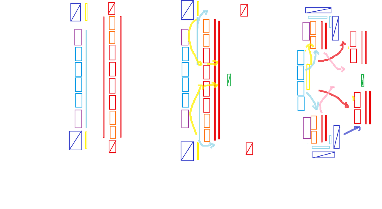

Para el Trebia, pondré ahora el que creo esquema más coherente.
La versión de Livio resulta complicada. Tras la retirada de los velites se retiran, después la caballería. Los ligeros cartagineses pasan a las alas descubiertas y los elefantes desde las alas al centro, pero cuando ya había comenzado la lucha de los pesados. Tras este primer choque de infanterías, las legiones se retiran. Sólo así podrían ir al centro los elefantes. Si los velites los enfrentan es por haber quedado ahora en vanguardia.
La caballería cartaginesa desaparece del relato, como la romana y como en la batalla de Ibera, nunca más se supo. Como en la versión de Polibio no hace mención, entiendo que Livio tampoco pudo copiar nada. En Pilibio aparecen caballería y elefantes persiguiendo fugitivos hasta el río.
Eso nos lleva a la retirada de las alas. Si estaban cercadas por el extremo de la línea y por detrás, sólo podrían huir hacia el centro vacío. Según Polibio, primero huyen las alas, entonces ni siquiera podrían haber huído hacia el centro. Livio, que combatían en círculo. ¿Cómo pudieron entonces llegar al río si rompen de frente, en dirección contraria? No, no rompen de frente. Huyen hacia el río, donde se encuentran con parte de los emboscados y se dispersan en dos direcciones. Se vacía el centro y lo que queda las alas huyen con ellos en esa dirección. Livio sólo menciona la ruptura de una, donde estaban los auxiliares galos para más disculpa. Serían los velites dejados atrás y los restos de las alas las que contendrían el avance del centro cartaginés.

Hay muchos más matices, comparando con la descripción dada para Ibera:
Lo primero en huir en Ibera es el centro cartaginés. En Trebia la caballería romana. Así pueden ser envueltas las alas. Sin en Ibera la caballería romana estuviera en su sitio, los cartagineses no hubieran podido intentar envolverlas. En Cannas, empiezan con la carga de la caballería cartaginesa. En Ibera retroceden cuando ven huir al centro, como si no hubieran cargado o estuviera indecisa aún l batalla.
En el Trebia, el centro romano no puede huir primero si escapa atravesando el frente cartaginés, pero dando la vuelta a Ibera habría huído antes que la caballería. Esto es un callejón sin salida. La caballería cartaginesa también desaparece de escena como la romana en Ibera, que bien pudo cercar las alas cartaginesas, como la cartaginesa en Trebia, muy superior en número. ¿Se dedicaron a perseguir a la romana, dejando hacer de tapón a los más alejados emboscados? Porque estos bien podín actuar contra el ala izquierda romana, como en Cannas, sin embargo cubrir toda la extensión de la retaguardia sería mucho más complicado y explicaría que Aníbal reforzase su ala izquierda. Así que la descripción de las dos batallas, aun siendo la misma, Trebia, está mal, ambas.
Tras la retirada de los velites derrotados, la caballería derrotada, el centro se esfumó sin más al ver cartagineses en su retaguardia, huyendo hacia Placencia los más por ser la parte donde menos emboscados (si alguno había) atacaban la retaguardia. Las alas no pudieron huir, al menos inmediatamente por encontrarse atacados de frente y de flanco, incluso en parte por atrás por ligeros cartagineses. Cuando se vació el centro, por ahí encontrarían hueco.
Las legiones romanas huyeron. Unos a Placencia por ser la única escapatoria y otros hacia el río donde la mayoría acabarían masacrados. Los medio cercados extremos aliados, serían embolsados y aniquilados.
Escipión, con las tropas que custodiasen ambos campamentos y los supervivientes de la matanza en la orilla, imposibilitados de enlazar con Placencia, se retira a Cremona. La caballería huida, al menos la del ala izquierda romana tal vez consiguió llegar hasta el campamento. Esa es la razón de dividirse entre dos ciudades. Si los suministros llegaban por el río, daría igual que estuvieran en una que en dos ciudades. Otro tema sería la falta de espacio para el alojamiento. Livio introduce el pasaje, nunca mejor dicho, de las balsas para enlazar en Placencia y después desde allí retirarse. Tras eso, empieza una serie de combates también muy difíciles de interpretar.
