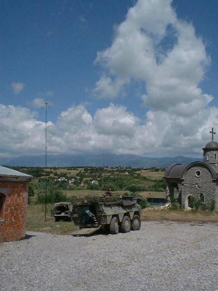

Área Hertziana de un Centro de Transmisiones Olimpo. Estación Mercurio sobre BMR

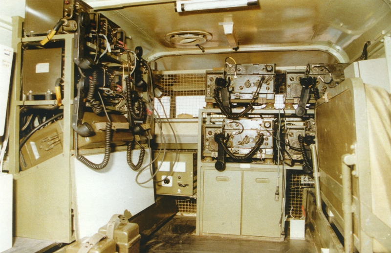

CERES
Interior de la estación Ceres en Land Rover 109
(Estación central de enlace radio )
Composición:
- Cuatro radioteléfonos (AN/GRC-160/30).
- Cuatro integradores radio-hilo (IRME).
- Una central telefónica (SB-22/PT), de 12 líneas.
- Una unidad dial.
Vehículo: LR-109 ETRS.
Alimentación:
- Grupo electrógeno de 3 Kw (220 V CA, 24 V CC)
- Fuente externa de CA (220 V)
- Baterías suplementarias del vehículo (24 V CC)
Tripulación:
- Un Cabo 1º.
- Dos operadores.
- Un conductor-operador del grupo electrógeno.
Dotación: - CTZ,s de División.
Trabajo:
Era una estación de enlace radio que tenia las siguientes posibilidades:
Número máximo abonados telefónicos de BL: 9
Número máximo de líneas de BC automática (red conmutada):2
Básicamente en la Ceres se realizaban las siguientes operaciones:
Integración radio-hilo: Con la posibilidad de integrar abonados telefónicos de BL (batería local) con abonados de una central automática, abonados telefónicos de BL con abonados radio-móviles y abonados de una central automática con abonados radio-móviles.

Vehículos:
Los vehículos y shelters que se emplearon fueron los Land Rover 109 carrozados, BMR, TOA M-113 y los shelter S-280 aunque también llegué a ver Nissan Patrol con shelter aunque solo para estaciones Mercurio. Todos los vehículos sufrieron transformaciones para poder emplearse en su misión de estaciones de transmisiones. Los Land Rover tenían cortinillas opacas para separar la zona de trabajo de la de conducción y otra en la luna trasera para trabajar durante la noche, equipo de aire acondicionado y baterías para los equipos de transmisiones. Los BMR del OLIMPO exteriormente no se diferenciaban demasiado de los de línea excepto por las bases de antena y las cajas de conexiones. Todos menos el Plutón iban dotados con la torre TC-3 y su AMP de 12,70 mm .El Plutón no montaba torre ya que el espacio entre las escotillas superiores lo ocupaban las dos grandes antenas. En el interior todos los vehículos, fueron distribuidos para albergar a todos los equipos y a sus operadores.
