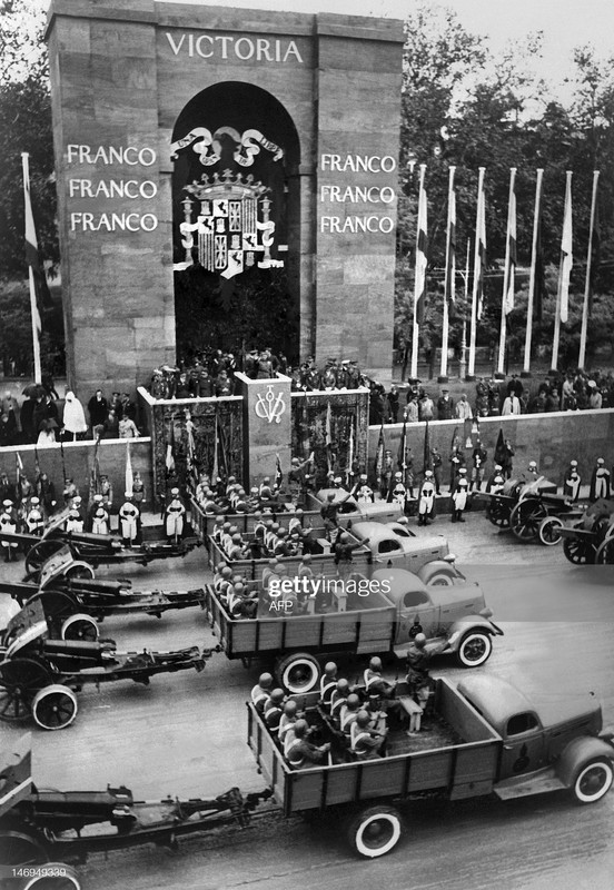

Hola a todos,
Otra imagen de Getty. Podria alguien confirmar si estas piezas son obuses italianos 15cm Krupp-Ansaldo Mod.14 ?
En cuanto a los camiones parecen de origen americano. Studebaker ??
Un saludo
Sturm78
Un saludo
Sturm78

Sí parecen, los italianos los denominaban obice da 149/12. Y no sería raro porque 24 de éstos fueron suministrados por Italia durante la Guerra Civil.

Yo tambien apostaria por el obus de 149/12 mm. mod 14. Pero.. ¿Que significa esa franja blanca que llevan todos en el lado izqdo. del escudo?

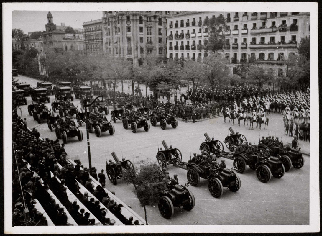

En el desfile los obuses de 149/12, sobre carrillos de transporte, tambien lo hicieron con tractores Pavesi M-30.

Los de los Pavesi, tengo mis dudas, creí que eran 100/17, tal vez 14/19. Son muy distintos de los 149/12.
El tubo no está retraído y el carrillo va por el interior. El tubo es más liso. Hay muchas de Pavesi con el 100/17, pero no con ese escudo.
Por cierto, ya que son de la BNE, os pongo una de la sección "sin identificar", me parece lo mismo, el 149/12 mod. 14. Frente de Vizcaya.

Me harto de decirlo y yo mismo caigo, en lo de no fiarse en demasía de los pies de foto, en alguna identifican a las piezas como obuses 149/12 y no lo son, remolcadas por los Pavesi.
[/quote]
Si, opino que son esa misma pieza, mas que nada por lo que se ve de los zunchos, con uno de ellos muy proximo a la boca de fuego y provisto con guias de retroceso.
[/quote]

Los italianos utilizaron los Pavesi para el remolque de ambos tipos de obuses, 100/17 y 149/12. Yo diría que las dos primeras fotos (las del desfile de la victoria) son obuses de 100/17 porque llevan a los sirvientes de las piezas sentados en los escudos con los pies en los estribos, algo típico del obús de 100/17. El último si debe ser un 149/12.

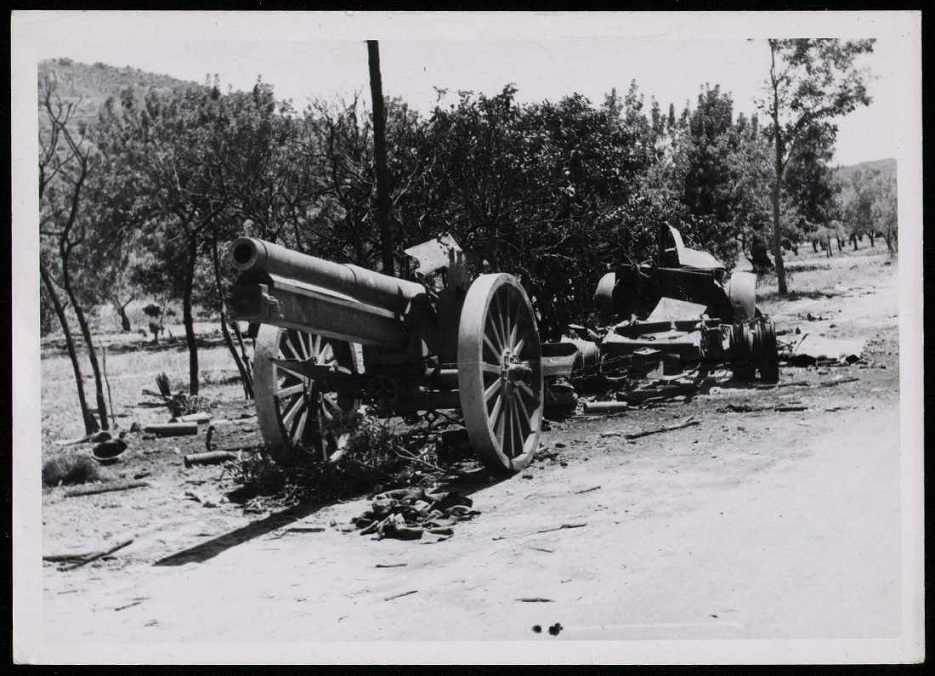

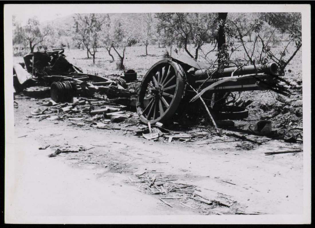

¿Cualquier idea acerca de esta pieza Republicana?
Imagen de la BNE
Sturm78
Un lanzagranadas Ferrobelum entonces, fabricado en la zona centro.
Imagen de la BNE
Sturm78

El camión que remolca la pieza tiene toda la pinta de ser uno fabricado por General motors. Lo más probable es que se trate del modelo Chevrolet 37, que fue importado masivamente por el bando franquista ( en torno a unos 12000). Aunque a mí el morro y el capot me parecen más semejantes al del Opel Blitz. De ser así, serían adquiridos en una versión civil, ya que los de la Wermacht solían llevar un módulo sobre la cabina.
En cuanto a las piezas remolcadas sobre carrillos por los Pavesi, raro va a ser que no se trate de los obuses Skoda 100/17 de la ayuda italiana.
Carlos Villarroel escribió: ↑23 Ene 2021 Yo diría que las dos primeras fotos (las del desfile de la victoria) son obuses de 100/17 porque llevan a los sirvientes de las piezas sentados en los escudos con los pies en los estribos, algo típico del obús de 100/17

Y por la forma tan característica del propio escudo de la pieza.

Quizás un Krupp C-96na de 77mm alemán sin escudo.

Re: ARTILLERIA EN LA GUERRA CIVIL.PIEZAS.
Voy a empezar a cobrarte, Sturm78.
Hay otras en la misma serie de estas piezas:
Son cañones de 107mm Meiji 38 (1.905 modificadas en Rusia)

Buen trabajo

Creo que también se fabricaron en industrias catalanas.

Muchas gracias por tu ayuda, Poliorcetos.Poliorcetos escribio
Y muy interesante la historia de estas piezas....fabricadas en Japon bajo licencia alemana de Krupp, en calibre 107mm para Rusia, durante la I Guerra Mundial. Empleados por Rusia durante esta guerra y la posterior Guerra Civil Rusa y después vendidas a España para participar en nuestra Guerra Civil...
Un saludo
Sturm78
Con lo que disfruto.
Estas piezas en verdad son mucho más interesantes de lo que pensaba. Derivan del 10 cm K 04, que era de 105mm. En Japón, son modificadas, con un tubo más largo, cierre de tornillo, escudo con asientos, el recuperador más largo también. Es el Tipo 38 de 10cm (que es un 105mm)
Los 120 fabricados para Rusia (107mm) en 1.916-17, llevan una placa muy curiosa. 42 líneas, cañón de tiro rápido, modelo 1.905. Arsenal naval de Kure, Japón, con el número de pieza y año de fabricación, todo en cirílico. Ese sería el nombre ruso, o al menos el que llevaban, Ojo, porque línea es 1/10 de pulgada, es decir, 4,2". Y que fueran fabricadas en Kure es también algo muy extraño, pues en principio, sólo fabricó cañones navales.
En España, ya está mucho dicho muchas veces. 60 piezas seguras y 14 que tal vez no pasasen la frontera, de ahí las 74 enviadas. Para alcanzar los 12.000 m había que enterrar la reja. El proyectil era bastante pesado para el calibre, según en qué sitios, entre 16 y 18 Kg. Por tanto, era un pieza anticuada pero útil.

Y despues de la guerra, algunos se enviaron a las islas Canarias para servir como piezas de costa.
