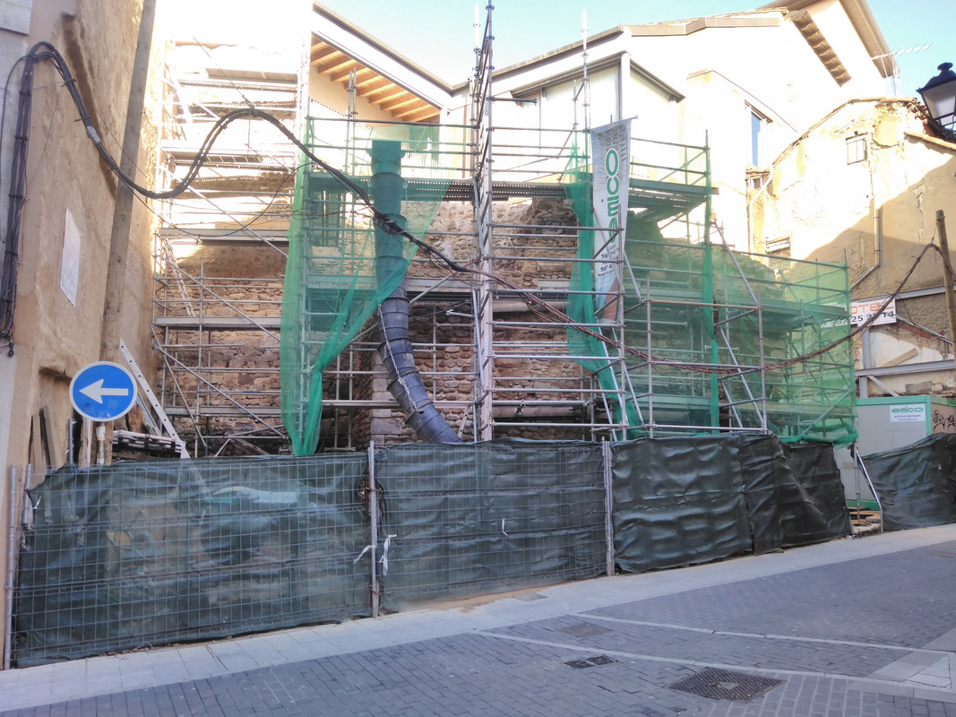

Los bárbaros de Legio. Continúa el culebrón de la torre esquinera.
http://www.diariodeleon.es/noticias/cul ... 42631.html
Lleva apuntalado desde hace trece meses. El cubo de la muralla que se desplomó en la calle Conde Rebolledo en marzo del año pasado acaba de ser ‘forrado’ de andamios. De momento, será coto exclusivo de los arqueólogos, que harán una lectura de muros y cimientos para tratar de resolver dos enigmas: la época de construcción de la torre y su fisonomía original.
ha obligado a vigilar casi a diario este tramo, por el riesgo de nuevos desprendimientos
Acaba de ser forrado, no estaba apuntalado, como fácilmente se puede demostrar. La vigilancia era pasar de vez en cuando, una vez al día a ver si seguía todo en el sitio o se había caído, qué manera de decir las cosas tan retorcida. Los proyectos realizados por los técnicos municipales fueron rechazados por la Junta de Castilla y León, básicamente por poco menos que tirarlo para hacerlo nuevo el cubo. Claro, el "asesor" municipal aseguraba que era del S. XVI, que no era valioso, se podía tirar... Técnicos que derriban y sólo saben hormigonar, cortos de técnicas, escasos, asesorados por un asesor para el cual el XVI no es valioso, eso suponiendo que sepa de qué siglo es, porque ahora ya es medieval:
Desde el siglo XIV al cubo S6 se le llamó la ‘Torre derribada’, así que al menos lleva siete siglos desmochada. La ‘piel’ que vemos hoy de la torre es medieval, pero los laterales, al igual que el interior del cubo, podrían contener elementos romanos.
La torre derribada es medieval, la que está en pié... también...
también ha pasado de ser cuadrada fijo, a cubo, a no saber cómo era, en este hilo han leído datos útiles y ya impera algo de cautela, algo es algo. Sabiendo que tardaron 5 años en reconocer un anfiteatro romano, una torre de una muralla... y más si no comprenden el significado del conjunto, con la calle y el cierre de otra muralla que niegan. Los bárbaros y su caballería contra los ingenieros romanos.

Re: Murallas "legionarias" ¿Quién, cuando y por qué?
Mensaje por Poliorcetos »
La torre de la esquina S.O. va tomando forma. Ni cuadrada ni redonda, como estaba, con ligera forma de aspa, por llamarla de alguna manera. Laterales rectos perpendiculares al muro y frente curvo que replica la curva del recinto.
Y en planta, a grosso modo:
Y una del cartel de obras, con sus 4 arquitectos, 130.000 euros de presupuesto y 6 meses de plazo:
Y el enlace a lo que escribí en esta nuestra comunidad al respecto:
https://elgrancapitan.org/foro/viewtopi ... 80#p870890
https://elgrancapitan.org/foro/viewtopi ... 80#p873422
