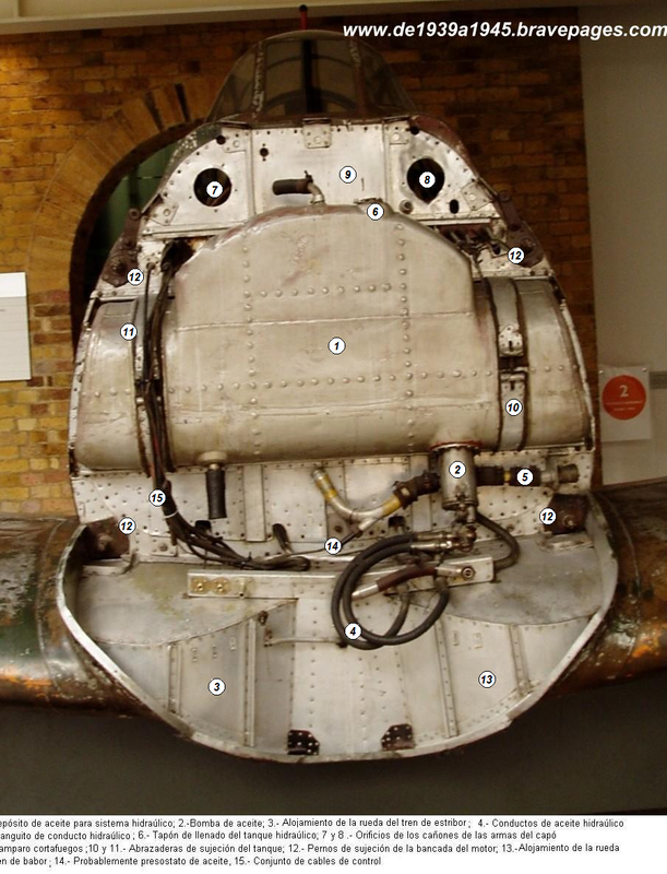

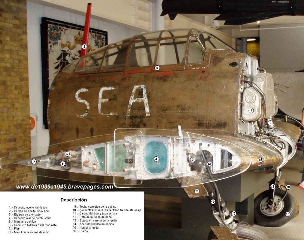

Hace años casi a principios de siglo .... :-& gc96gc
....hice algo sobre parte de un Zero expuesto en el IWM para Bravepagesde1939a1945 y os lo presento espero que os guste y sirva de complemento a lo ya expuesto en este hilo
Mensajes: 5468
Registrado: 05 Ene 2006
Agradecido : 2088 veces
Agradecimiento recibido: 319 veces
Re: El caza A6M
En la segunda imagen y detrás del mamparo cortafuegos había un depósito de combustible de 155 litros con la toma situada justo encima y en el centro e inmediatamente y más atrás estaba el depósito de munición de las ametralladoras situadas sobre el capó estas ametralladoras estaban sincronizadas con la hélice por medio de un cable. A partir de ese depósito de munición y hacia popa estaba la cabina del piloto.
